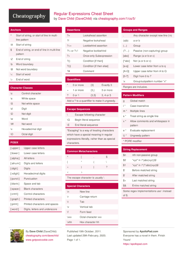

  mqtt.on('message', function (topic, message) {
     debugger;
     var data;
     var pattern = '^' + config.name + '/home/(.+)/(.+)';
     //var pattern = '^' + config.name + '/set/(.+)';
     var regExp = new RegExp(pattern);
     var value = message.toString();
     var parsed = regExp.exec(topic);
So wie ich das verstehe, wird hier das pattern in dem in dem topic gesucht. Aber laut Javascript-Doku liefert die Funktion exakt den Ausschnitt wieder zurück den man auch sucht. Ich denke aber, dass hier in dem parsed dann mehrer Values stecken. Nur leider ist bei mir immer die Variable parsed im anschluss leer und liefert Null. Hast du vielleicht eine Idee was hier falsch läuft?

Ohne mir jetzt cul2mqtt angeschaut zu haben:
Der Teil des Script is das onMessageArrived des mqtt. In deinem Codefetzen wird versucht herrauszufinden, ob es sich bei einer Nachricht auf dem abonierten Topic um das Topic config.name + '/home/*/* handelt, das wird per regulärem Ausdruck geprüft.
Irgendwo wird es ein subscribe geben was wahrscheinlich einfach auf config.name hört. Dadurch wird dann bei jeder Message auf diesem Topic das “on”-event ausgelöst und der code prüft ob das Topic (zB) config.name + '/home/foo/bar/' ist.

genau so habe ich mir das auch schon gedacht. Komisch ist nur, dass diese paar Zeilen bei mir irgendwie nicht funktionieren. Meine Variablen in meinem Test sind zur Laufzeit sind wie folgt gefüllt:
pattern: ‘^/cul/home/(.+)/(.+)’
topic: ‘/cul/home/mqttsw1’
Müsste ich dann mit diesern Funktion in parsed nicht irgendwie einen Inhalt zurück bekommen?
Im nachfolgenden wird dann nämlich folgendes ausgeführt:
Preformatted textlog.debug(‘mqtt >’, topic, parsed[1], parsed[2], value);
so wie ich das sehe, müsste in parsed[1] so etwas wie mqttsw1 enhalten sein und parsed[2] wäre dann für mein Verständnis leer, da mein Topic keine vierte Ebene beseitzt.
Aber irgendwie erhalte ich hier einfach gar nichts zurück. Ich werde die Zeilen nun mal in ein eigenes Script auslagern und damit mal ein wenig spielen. Vielleicht verstehe ich dann mehr wie genau das funktiniert.
Dennis
PS: Man merkt schon das ich mehr in der SAP-Welt lebe und in ABAP programmiere. Aber so langsam aber sicher lerne ich ja auch bei Javascript dazu :slight_smile:
Schau mal hier: https://jsfiddle.net/0b4bzgno/
Öffne mal die Konsole in deinem Browser und drück mal den Button “Test”.
Array [ "test/home/foo/bar/", "foo", "bar/" ]
//edit:
Ahh… moment. Das Pattern will zwingend zwei Elemten haben. (.+) bedeutet ein belibiges Zeichen (.), ein oder beliebig viele Male wiederholt (+). Kein oder beliebig viele Male wäre ein *. Somit geht dein Topic nicht mit diesem RegExp.
Oha, da ging mir nun aber ein echt großes Licht auf. Ich hab es gerafft… uff, das hat aber wirklich nen Moment (nagut, vielleicht auch zwei Momente) gebraucht. Das einizige was ich leider nocht nicht ganz verstehe ist, warum bei dem pattern ein ^ vorangestellt wird.

^ beschreibt den Anfang eines Strings, $ das Ende.
Wenn ich jetz zum Beispiel möchte, dass mein String NUR aus kleinen Buchstaben bestehen darf, wäre das Pattern folgendermaßen: ^[a-z]+$.
