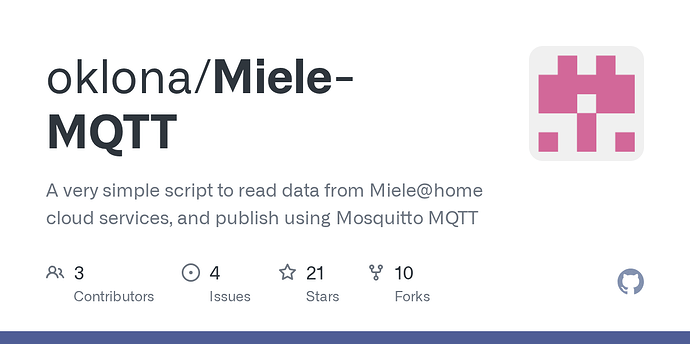

Vielen Dank für die Info! Ich schaffe es aktuell zeitlich nicht, Miele zu implementieren (wird aber bestimmt irgendwann kommen). Weiß jemand, ob es bereits eine Implementierung in Python oder PHP gibt? Diese ließe sich zumindest über Node-BLUE in Homegear direkt verwenden.
hi @sathya,
hier gibt es eine php-Implementierung, allerdings
basierend auf der Beta-Version des API:
Hallo @clh27,
ich habe anhand des Skriptes mal einen Miele-Knoten gebaut. Ich bitte um Tests ;-). Ich selbst besitze leider keine Miele-Geräte.
Der Knoten lässt sich ab morgen über die Palettenverwaltung in Node-BLUE installieren. Er gibt bei Änderungen alle verfügbaren Gerätestatusinformationen aus.
