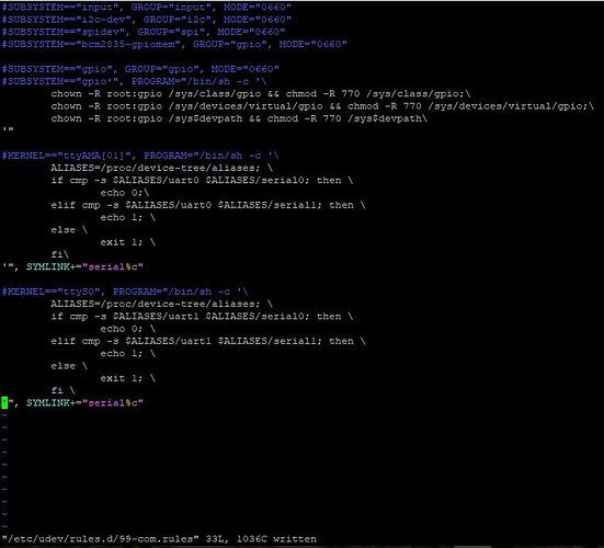

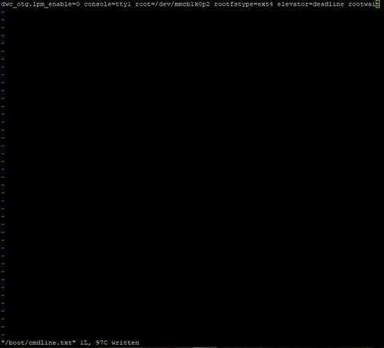

Ich habe als erstes openhabian als Image über eine SD Karte auf dem RPi3 installiert. Anschließend habe ich Homegear installiert über den Befehl “sudo openhabian-config”. Danach habe ich die einzelnen Konfigurationsdateien angepasst.
  • /boot/cmdline.txt
  • /boot/config.txt
  • Befehle ausgeführt
    systemctl disable serial-getty@ttyAMA0.service
    systemctl disable serial-getty@serial0.service
    systemctl disable serial-getty@ttyS0.service
  • Raspberry Pi reboot durchgeführt
  • /etc/udev/rules.d/99-com.rules ==> gelöscht

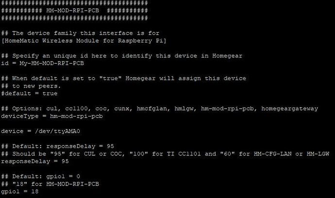

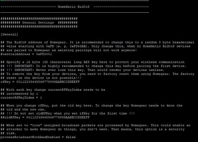

Konfiguration der Datei: homematicbidcos.conf

Was steht in deiner homematicbidcos.conf?
Ein entsprechender Ausschnit aus dem Log vom Start von Homegear sollte fürs erste genügen.
Das sieht gut aus. Und der Log-Ausschnitt vom Start von homegear?
Ich habe jetzt hier nochmals alles zusammengefasst:
boot/config.txt
boot/cmdline.txt
homematicbidcos.config
Homegear logfile
Homegear error
Du kannst aus dem Terminal auch einfach copy&pasten… so muss ich alles abtippen…
“not loading homematicbidcos, beacuse no physical device was found” - das ist dein Fehler.
Lies bitte mal den Starter-Guide hier im Forum. Du hast keine centralAddress gesetzt und du solltest dich schlau machen wozu der rfKey da ist.

Leß bitte den Starterguide, da sollte alles drin stehen. Die centralAddress ist frei wählbar (HEX).
Habe den Starter Guide gelesen. Leider immer noch kein Pairing möglich.
Habe auch eine eigene centralAddress (8Zeichen in HEX) vergeben sowie einen rfkey vergeben (32 Zeichen in HEX).
