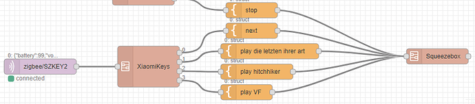

Hier ist meine simple Umsetzung des Squeezebox-Http-Protokolls für Node-Blue. Umsetzung ist schon fast zuviel gesagt.
So sieht das Ding in Benutzung aus:
MAn füllt über die Template-Node folgende JSON-Struktur aus:

Im aktuellen Nightly ist die Squeezebox-Node enthalten. (Meine erste Node :smiley: )
Die neue Node ist kompatibel zum obigen Subflow. Man kann die ganzen Parameter entweder wie beim Subflow in ein Json verpacken, oder aber in der Node direkt angeben. Es müssen nicht alle Parameter im Json vorhanden sein, alles was nicht im Json ist, wird aus der Konfiguration der Node genommen.
