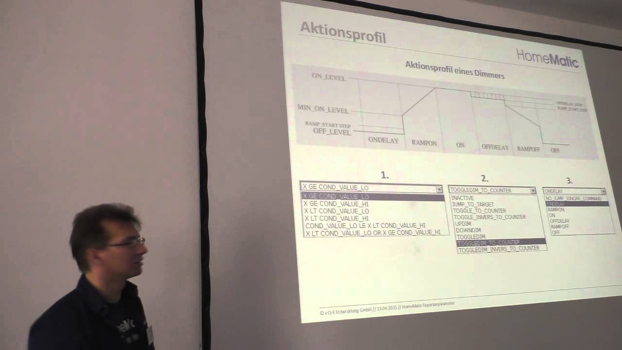

Welche Parameter jetzt auf Welchen Wert gesetzt werden müssen, kann ich dir nicht genau sagen. Ich kopiere mir einfach Werte eines konfigurierten Gerätes mit getParamset() und übertrage sie auf ein weiteres Gerät. Die Parameter lassen sich vermutlich auch aus den Easy-Profilen des HomeMatic-Konfigurators auslesen. Leider habe ich gerade kein Windows zur Verfügung, um dies zu tun. Erklären tut die Parameter Frank von eQ-3 in diesem Vortrag:

Habe mir eben das Video angeschaut. Testen mit z.B. Taster hilft mir nix, da bei Direktverbindungen vergleichende Werte mitgegeben werden können. Das ist bestimmt die min bzw. max Stum-Geschichte und der IST-Wert. Daraufhin erfolgt dann die Auswertung. So habe ich es zumindest verstanden…
