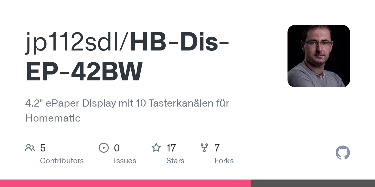

Klasse Seite … das hier finde ich toll und könnte ich gut gebrauchen:
Das e-Paper-Ding von Homematic hat mir ein zu kleines Display, da passt zu wenig drauf für meine Wünsche.
