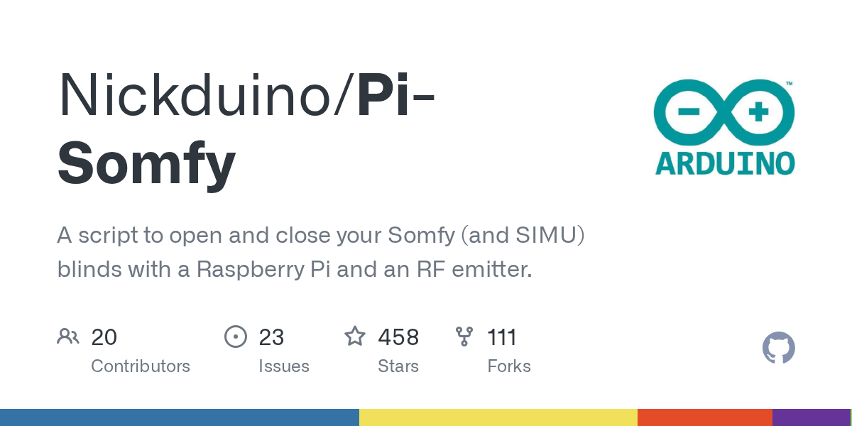

Liebe Leute, vielleicht geht es schon bald weiter. Ich möchte das Thema wieder aufnehmen. Damals blieb das Porjekt liegen ab meinen beschränkten Programmierkünsten und ich war nicht fähig, das EEprom sauber zu nutzen, um den Rollingcode zwischen zu speicher. Die Idee, war einen ESP01 oder ESP8266 als “MQTT-Gateway” zu nutzen, dass ich dann aus Node-blue ansprechen kann. Doch nun hat sich bei Nickduino wieder etwas getan:
Damit lässt sich aus dem Raspberry PI direkt via 433.42 MHz Transimitter mit nur einem TX Pin alles steuern. Einzig der Sende Quarz muss umgebaut werden, doch lest selbst.
Auch hat habe ich hier noch eine Weiterentwicklung gefunden, die das ganze dann in MQTT einbindet:
Für mich wäre das die beste Lösung. Falls sich also noch Jemand für das Thema interessiert, bitte schaut mal in den GitHub Code rein und über legt euch, wie kompliziert dies auf Homegera zu Portieren wäre, so das RTS als Familie eingebunden werden könnte
@sathya und @pmayer freu mich, wenn ihr auch mal reinblicken mögt!
Ich hab mir jetzt mal den 433.42 MHz Quarz bestellt, wenn der dann mal kommt experimenteire ich weiter. Den Code habe ich oben ja mal eingestellt, doch ansehen auf eigene Gefahr
