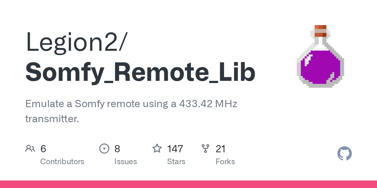

Danke @pmayer das gibt echt neue Ansätze. Ich werde mir wohl mal erst die Arduino Variante bauen und dann schauen, dass ich das irgendwie mit Mqtt ansteuern kann. Im Artikel wird auf folgenden Github referenziert:
