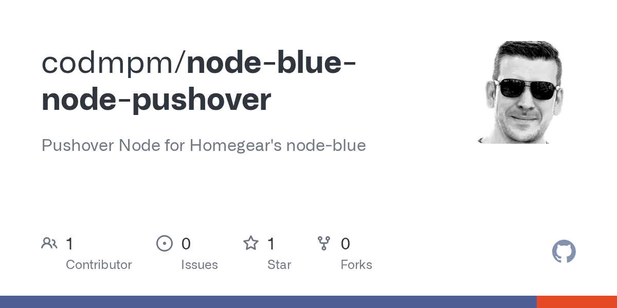

Sers,
hab mal nen Pushover-Node gebaut, damit ich meinem Handy über pushover.net Pushnachrichten schicken kann.
Bis jetzt nur Nachrichtentext und -titel, die API gibt aber noch mehr her. Wenn gewünscht kann ich das noch implementieren.
Für die Hilfetexte und die Lokalisierung habe ich Funktionen benutzt, die es mir einfacher machen aber erst mit der aktuellen Nightly verfügbar sind.
Pull-Request ist erstellt und sowie @sathya den gemerged hat, sollte der node nach apt update über den Palette-Manager zu installieren sein.
So long,
p
