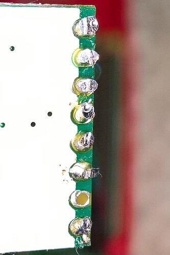

ich habe von de Ti CC1101 teilen in der Summe 5 und habe nochmal eins nach Qnerd verkabelt und angeschlossen und alles kontrolliert ob ich keinen Fehler gemacht habe was die Verdratung angeht oder schlecht Lötkontakte…
Module HomeMatic BidCoS: TI CC110X “My-CC1101”: Error (check) writing to register 0
Critical: At least one of the physical devices could not be opened… Exiting…Module HomeMatic BidCoS: TI CC110X “
My-CC1101”: Connection to TI CC1101 closed unexpectedly… Trying to reconnect… .
Module HomeMatic BidCoS: TI CC110X “My-CC1101”: Connectionto TI CC1101 closed unexpectedly… Trying to reconnect…
ich vermute es liegt nicht am Modul… so doof kann ich ja nicht sein 2 mal etwas kaputt oder falsch verdrahtet zu haben
Hallo prego,
ja, ich habe es genauso verdrahtet und die Lötpunkte sehnen auch gut aus soweit.

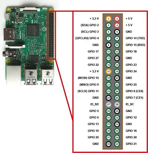

da würde ich momentan sagen, hat das Modul einen Hau. Hatte was ähnliches (viewtopic.php?f=16&t=509&p=3103) und hab dann schlussendlich ein “nicht china”-Modul genommen.
Deins sieht meinem auch irgendwie ähnlich…
Das Debuglevel könntest du in Homegear aber noch mal hochschrauben um zu schauen ob du den selben Fehler bekommst.
Debuglevel 5 sollte reichen. Ich denke eben, dass du das l gleiche Problem wie ich damals hast. Da kann glaube @sathya nur eine Aussage drüber treffen.
ok… hab es jetzt richtig verkabelt und es sieht schon anders aus. Vielen Dank dafür…
