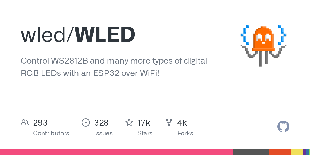

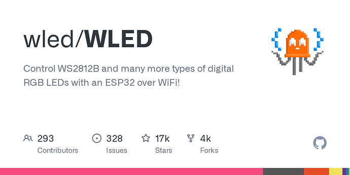

Apropos Families und weil ich gerade dran denke: Gibt es für Homegear eigentlich irgendwas zum steuern von E1.31 (ArtNet/DMX)? Meine WLED-Controller möchten gern über Homegear gesteuert werden…
Gruß Andreas
Hmm,
ich muss mich glaube endlich mal mit ArtNet auseinandersetzen… einen node-red node gibt es, könnte man sicher in node-blue auch machen.
Für WLED könntest du aber auch einfach HTTP API per UDP nehmen. node-blue hat einen UDP-Out-Node seit Längerem.
Und wir haben vor ein paar Monaten die HTTP-API auch auf dem offenen UDP-Port geöffnet:
Aktuell nutze ich für allgemeine Beleuchtungsaufgaben der WLEDs die HTTP-JSON-API und für die Steuerung im Einzel-Pixelbetrieb (z.B. unter dem Bett jede 10.-15. LED auf 1% Weiß als bewegungsabhängiges Nachtlicht) das DMX-Binding von OpenHAB. Letzteres gefällt mir aber nicht richtig, da ich die meisten Grundfunktionen in NodeBlue realisiert habe, da die alte DSL-Rules von OH ziemlich anfällig sind und die neue Skript Engine damals noch sehr jung war.
Die UDP-API muss ich mir mal anschauen, mit der habe ich mich bisher noch nicht beschäftigt.
Im Wohnzimmer soll WLED allerdings in Verbindung mit Hyperion zukünftig auch als Vollraum-Ambilight zum Einsatz kommen, da komme ich glaube ich um E1.31 nicht drum herum und beides parallel soll man soweit ich weiß nicht einsetzen.
