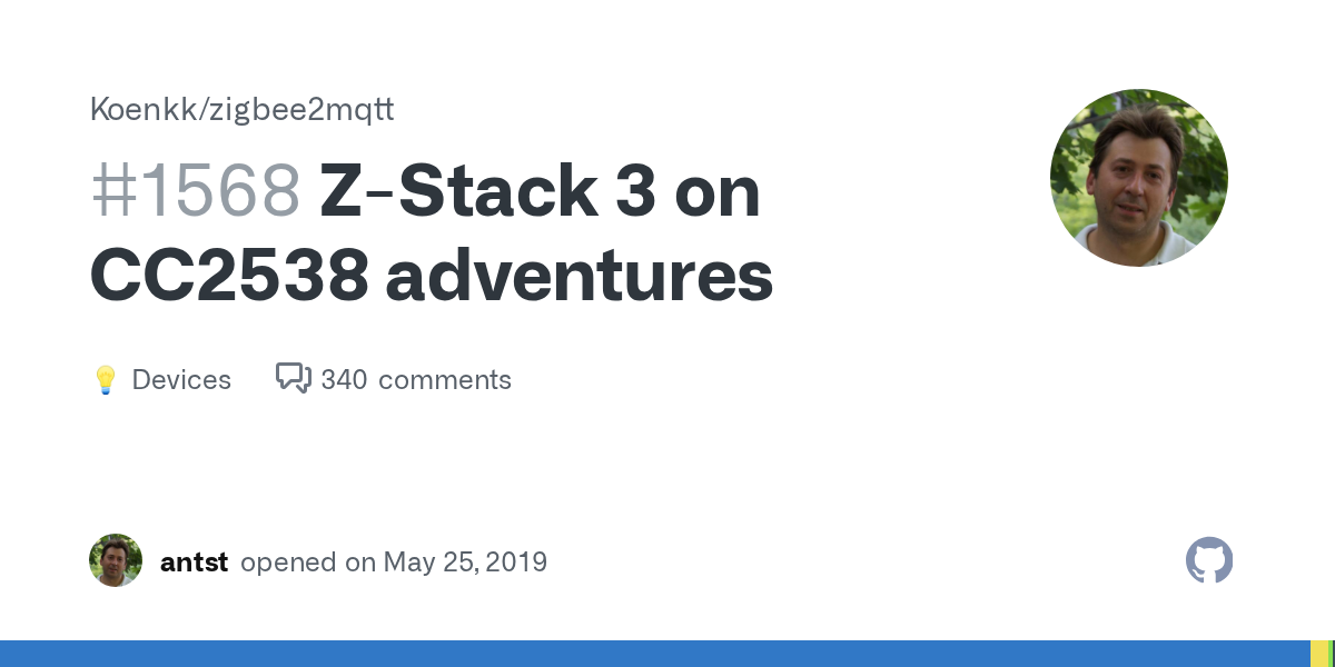

Hat einer von euch schon mal bei ModKam oder JetHome in den Issues kommentiert?
Ich mein, das Problem muss denen ja bekannt sein…
Ja, hier:
Aber noch nix weiter gehört…
Ok, das ist das Issue was ich auch kenne.
Es gibt halt sehr viele Varianten des CC2538 die alle die ModKam oder JetHome-Firmware nutzen, das Problem muss also schon mal jemand gehabt haben.

Jethome is here:
It’s also linked by Koenkk:
