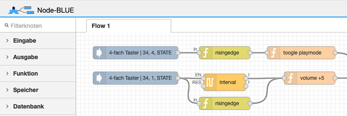

Mach’s mit Node-Blue!
Ich habe fast alle Funktionen mittlerweile in Node-Blue, openHAB steuert noch das UI und ein paar Statistiken bei, der Rest bleibt in Homegear.
Okay, schaue ich mir mal an. Node-Blue kenne ich noch nicht. Danke für den Hinweis.
Baue grade unsere komplette Automation da drin. Hier hatte ich mal ein paar Sachen dazu geschrieben:
