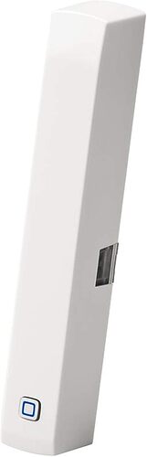

Ich habe homegear installiert, die Config angepasst und versuche nun mit homegear -r, fs 0 und pon meine Fensterkontakte zu koppeln. Leider klappt dies nicht und ich finde im Log keine Informationen über einen Fehler. Dort sehe ich aber, dass mein Fensterkontakt Daten sendet und mein Modul diese empfängt.
mit ls sehe ich keine Geräte.
Lösungsversuche
reboot,
service neu starten
Fensterkontakt in Werkseinstellung
Hat leider alles nicht geholfen. Habt ihr eine Idee, woran es liegen könnte? Sind Homematic Fensterkontakte in der family 0 richtig?`#######################################
