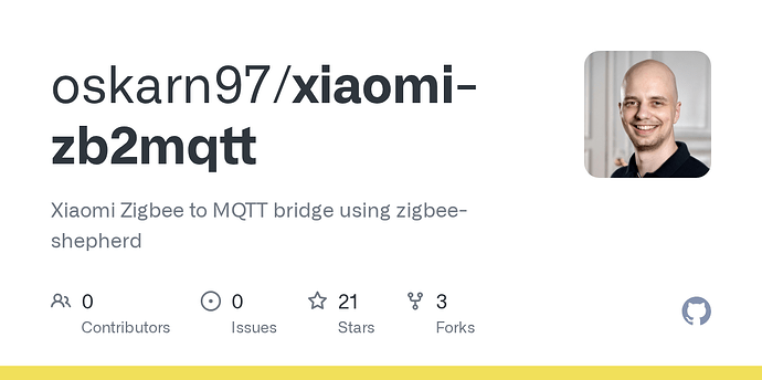

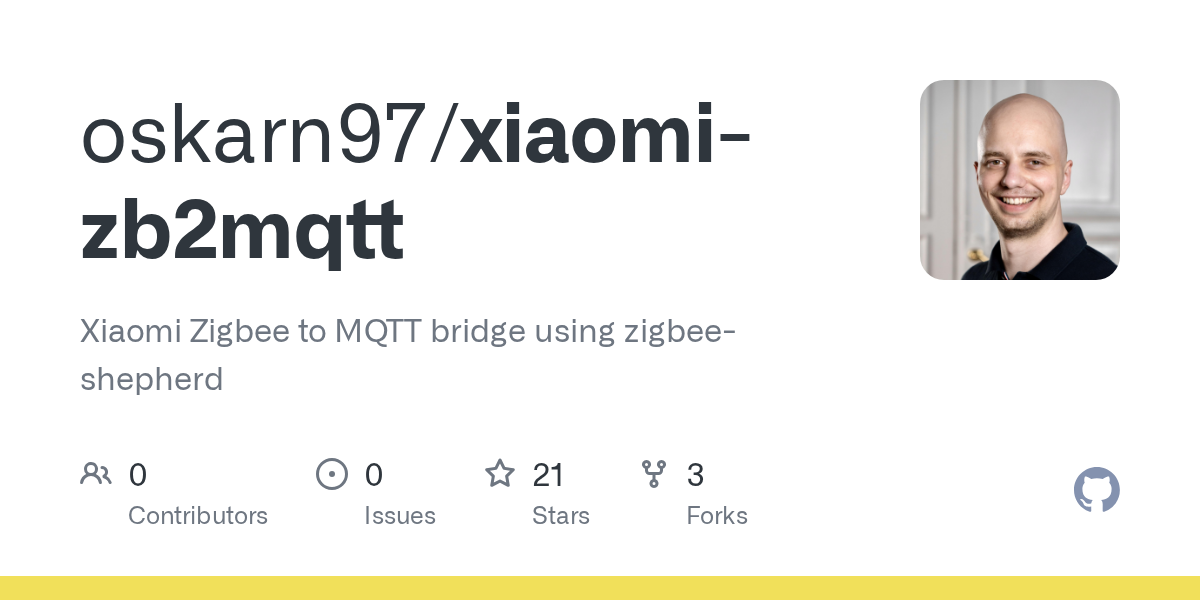

Update, mittlerweile ist das Gateway nicht mehr erforderlich.
Man kann sich einen Zigbee CC2531 USB Stick besorgen und den umflashen.
Ca. 7 Euro.
Dazu braucht man einen CC programmer/debugger. Kostet ca. 8. Euro.
Genaue Beschreibung gibts hier:
Dann gibt es eine auf NodeJS basierten Zigbee->MQTT Software von Oscar Neumann
