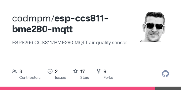

Aktuell baue ich an einem CCS811 Luftgütesensor der durch einen BME280 kompensiert wird. Leider fehlte mir dafür aber die letzen Wochen die Zeit.
