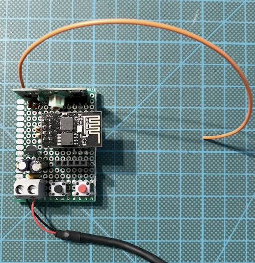

Ich habe meine Funkklingel (433MHz) an node-red per mqtt angebunden. https://github.com/codmpm/esp-mqtt-doorbell-receiver
Mit der gezeigten Bibliothek und einem 433MHz Sender sollte sich das - quasi nur genau umgedreht - mit einem ESP8266 realisieren lassen. Du musst halt vorher nur das Datenpaket deiner (z.B.) Fernbedienung “mitsniffen”.

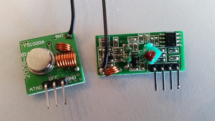

ich hatte noch ein 433mhz Modul rumliegen (https://www.amazon.de/gp/product/B00OLI93IC/).
Davon benutze ich den Sender schon für Funksteckdosen. Der Receiver klappt auch mit der Fernbedienung für die Steckdosen (433,92mhz), zumindest wenn man nahe ran geht. Sniffern ist dann möglich
Mit der Rollotron Fernbedienung (434,5 Mhz) kommt leider gar nichts an. Die TX Led vom Arduino leuchtet dann auch nicht auf.
Brauch ich einen anderen RF Receiver?
Mit wie viel Volt versorgst du den Empfänger und hast du eine Antenne dran?
mit 5 Volt vom Arduino. Keine Antenne dran, am Sender hab ich eine. Der Empfänger hat ja aber gar kein “Antennen” Anschluss.
Und mir geht es ja gerade nur um das Sniffern (mit z.b. 2cm abstand). Mit der Funksteckdosen Fernbedienung funktioniert das ohne probleme, mit der Rollotron Fernbedienung kommt gar nichts an. Dabei sollte die Rollotron eigentlich stärker sein, die reicht bei mir durch alle Stockwerke im Haus.
Ich vermute den Fehler beim 433,92 vs 434,5. Macht das einen Unterschied für die benötigten Receiver?
Ich hab für meine Klingel den gleichen Empfänger genommen, der hat einen Antennenanschluss. Halt nur nicht offiziell :wink:
(bild in der google bildersuche gefunden)
Hatte unheimlich schlechten Empfang gehabt ohne Antenne.

Das ist wirklich mysteriös. hab jetzt extra nochmal einen anderen receiver gekauft http://www.watterott.com/de/RF-Link-2400bps-Empfaenger-434MHz
doch auch der erkennt bei der rademacher 434.5 mhz Fernbedienung rein gar nichts. Mit Antenne oder ohne spielt keine Rolle.
Mit 433mhz Fernbedienungen von Steckdosen, Leinwand, … funktioniert der Receiver ohne Probleme.
Kann das sein, dass er bei 434,5 gar nichts mitbekommt? Selbst wenn es verschlüsselt wäre müsste ja irgendwas ankommen?
