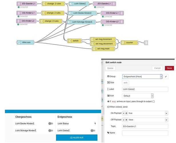

Ich bin mir nicht sicher ob es an homegear liegt oder an Node-RED. Meine Konstellation… Ich habe HM Taster mit einem Schaltausgang. Das Eingangssignal wird gezählt und geht dann auf einen Schalter, welcher den Ausgang ansteuert, wobei die “Durchgabe des Eingangssignals” unterbunden ist. Das zählen hat recht lange funktioniert, nun bekomme ich immer zwei Messages, wenn ich den Schalter über die UI betätige. D.h. der Eingangsnode sendet zwei Messages obwohl er vom Schalter nur eine Message zum Umschalten bekommt. Wenn ich den Taster manuell vor Ort betätige wird nur eine Message abgesendet. Liegt es an Homegear oder muss ich mich an die Jungs von Node-RED wenden?

Leider nicht. Habe den Schalter jetzt mal gelöscht und neu angelegt + “pass through output” deaktiviert. Gleiches Verhalten… Die “Kette” ist ganz einfach: Eingang (Status vom Ausgang) => Schalter => Ausgang . Vor dem Schalter “greife” ich das MSG-Signal ab und zähle dieses um zu wissen ob wieviele Schalter an sind. Hier sieht man sogar auf dem Bildschirm, dass zwei Impulse kommen…

Aus dem Stehgreif nicht. Mach doch mal ein Screenshot von dem Flow und gib mir mal den JSON Export von diesem Teilstück.

Die Übersicht habe ich angehängt. Change-Element musste ich nehmen um binäre Signale zu erhalten.
Flow-Export.txt (12.2 KB)

Ist zwar schon einige Tage her, aber hier mein aktueller Status um das Verhalten einzugrenzen: Ich habe einen Eingang (Licht-Status) der auf Debug geht und einen Schalter über den das Licht angesteuert wird. Wenn ich den Schalter auf der UI betätige bekomme ich vom Eingang zwei Messages. Wird manuell der Schalter vor Ort betätigt, so wird nur eine Message über den Eingang und Debug angezeigt. Wenn ich den Schalter (UI-Element) mit dem Debug verbinde, so wird ebenfalls nur eine Message angezeigt. Keine Ahnung weshalb das so ist…

die Frage ist, woher die zwei Nachrichten kommen. Was zeigt das Homegear-Log zu den zwei Nachrichten an? Gibt es dort zu dem Zeitpunkt zwei MQTT-Nachrichten? Poste mal das Log zum Zeitpunkt des Klicks auf den UI-Schalter. Das hilft uns vielleicht weiter.
