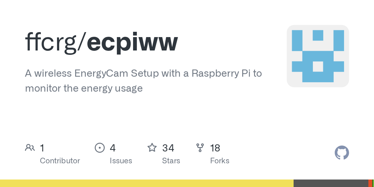

Danke fuer die Antwort, das klingt schon mal gut!
Gibts diese Module auch als Stick etc? Bin hier ueber was aehnliches gestolpert:
Entschuldigung für die späte Antwort. Ja gibt es, siehe unten auf der Seite.
