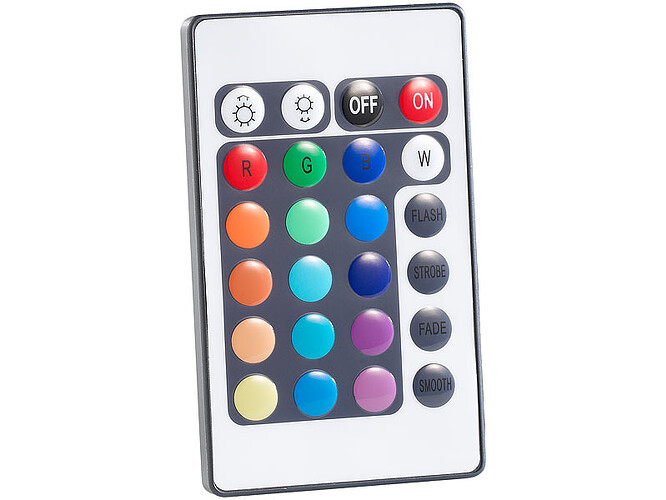

hat es schon mal jemand geschafft, einen dieser (China-Import-) LED-Streifen zu kontrollieren? Konnte nichts dergleichen im Forum finden. Ich könnte mir vorstellen, dass die auf 433 MHz funken. Hat jemand Erfahrungen? Konkrete Konfigurationshinweise?
Hier ein Bild einer Fernbedienung der LED-Streifen, die ich meine:

Die oben abgebildete Fernbedienung läuft aber bestimmt über IR. Ich hab auch zwei davon. Die Controller haben doch eine IR-LED an einem Kablende bommeln, oder?
Guter Hinweis das mit dem IR. Musste mehr oder weniger auf den Schrank klettern, wo die Stripes platziert wurde, und ja, da ist das Kabel mit der IR-LED am Ende, das hatte ich gar nicht mehr auf der Reihe. Na, dann kann ich ja mal in diese Richtung auf die Suche gehen. Danke für den Tipp.
