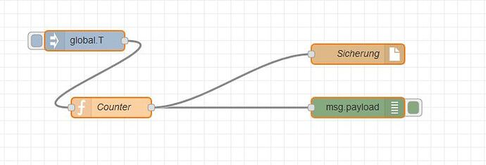

Das ist mein momentaner Flow, diesen will ich dann mit dem file in-Node und der function zum vergleichen der Werte ergänzen.
mein msg-object, dass aus der file-node kommt ist ein string.
Lässt sich dann der Wert aus der Datenbank in einer function-node aufrufen bzw. deklarieren?

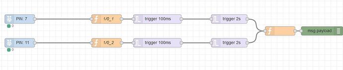

Das ist mir soweit auch klar, nur habe ich es dann nicht geschafft in meinem Programm nur den richtigen Zustand zu erfassen.
Anbei mal der “gemurkste” Aufbau:
