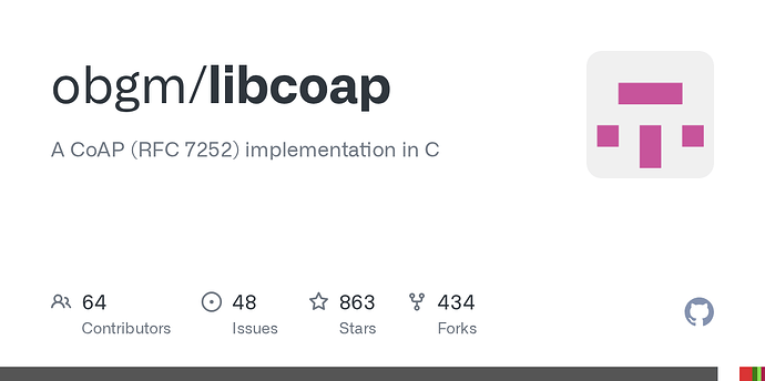

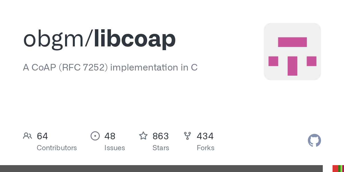

Es ist auch relativ einfach möglich, mit libcoap und Node-BLUE die Lampen über die IKEA-Bridge anzusprechen.
Mit libcoap kommt ein ausführbares Programm, mit welchem sich COAP-Endpunkte über die Konsole setzen lassen.
Hier noch das Beispiel aus der Function-Node eines Testprojektes, Eingang ist true oder false:
$command = "echo '{\"3311\":[{\"5851\":".($message['payload'] ? 0 : 60)."}]}' | coap-client -u Client_identity -k gXGhfhJRxF8NvidM -v 1 -m PUT coaps://192.168.128.7:5684/15001/65537 -f -";
exec($command);
