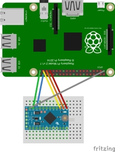

Hey @machnetz,
ich hatte den auch schon im Auge und warte gerade nur auf Teile aus China.
Meinst du es besteht Interesse dafür eine Platine zu entwerfen, oder sogar ne fertig bestückte Schaltung?
Hatte sowas schon mal für espEasy gebaut: https://www.letscontrolit.com/forum/viewtopic.php?f=5&t=2208&p=17544#p17544
Gruß,
Patrik
