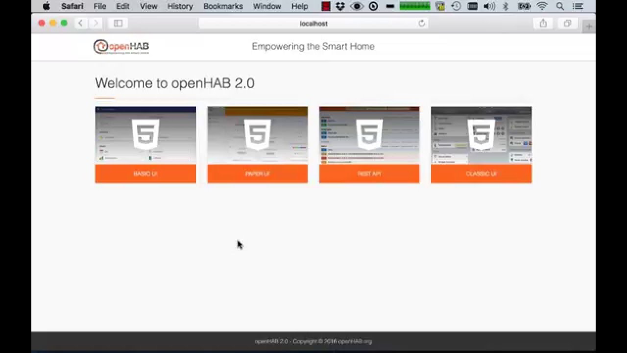

Welche Version von openhab hast du? 1 oder 2?
Meines Wissens nach, gibt es in 1.8.x keinen Slider - nur in 2.x. Die App auf dem Telefon (iPhone) kann die - soweit ich mich erinnere - aber nicht darstellen.
Schmeißt du eventuell Doku für 1/2 durcheinander?

Ich glaube 1.x
Habe das mit der Rule im Demofile entdeckt, den ich mir geladen habe. Ich meine der Demofile sei für 1.8.
Dann vergiss meinen Link, der ist für V2.x…
Das Item sollte meiner Meinung nach ein Number sein. In der Sitemap nimmst du dann Setpoint oder Slider (evtl nur in V2.x) um es darzustellen. Oder Text, wenn du nur die Prozentzahl anzeigen willst.
Kann ich irgendwie nachprüfen, welche Version ich habe?
Im Logfile in jedem Fall. Eventuell auch mit openhab -v - bin aber zu lange da raus… wie gesagt, kein “hands on”.
Du siehsts es in jedem Fall am aussehen der Oberfläche. Wenn es altbacken wirkt, ist es 1.x.
