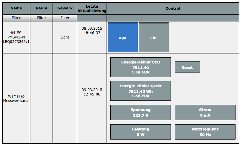

Ich nutze seit mehr als 4 Jahren die Lösung von Marianne. Habe das noch auf die Erkennung der Waschprogramme erweitert.
