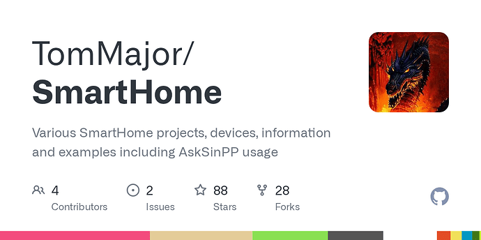

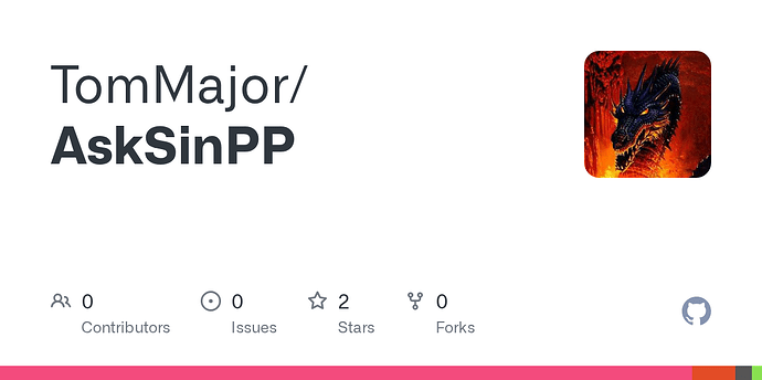

Du kannst zum Beispiel selbst Homematic-Geräte bauen:
Allerdings musst du dafür immer die passende XML schreiben und diese in homegear devices Verzeichnis legen und du benötigst einen CC1101.
