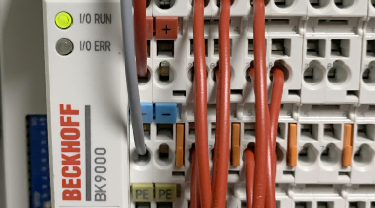

Mache ich mit Beckhoff und node-blue mit Pushover als Pushnachricht, sollte also analog mit KNX genauso funktionieren:
Die KNX Geräte tauchen in node-blue in jedem Fall im Variable-In Node auf.
