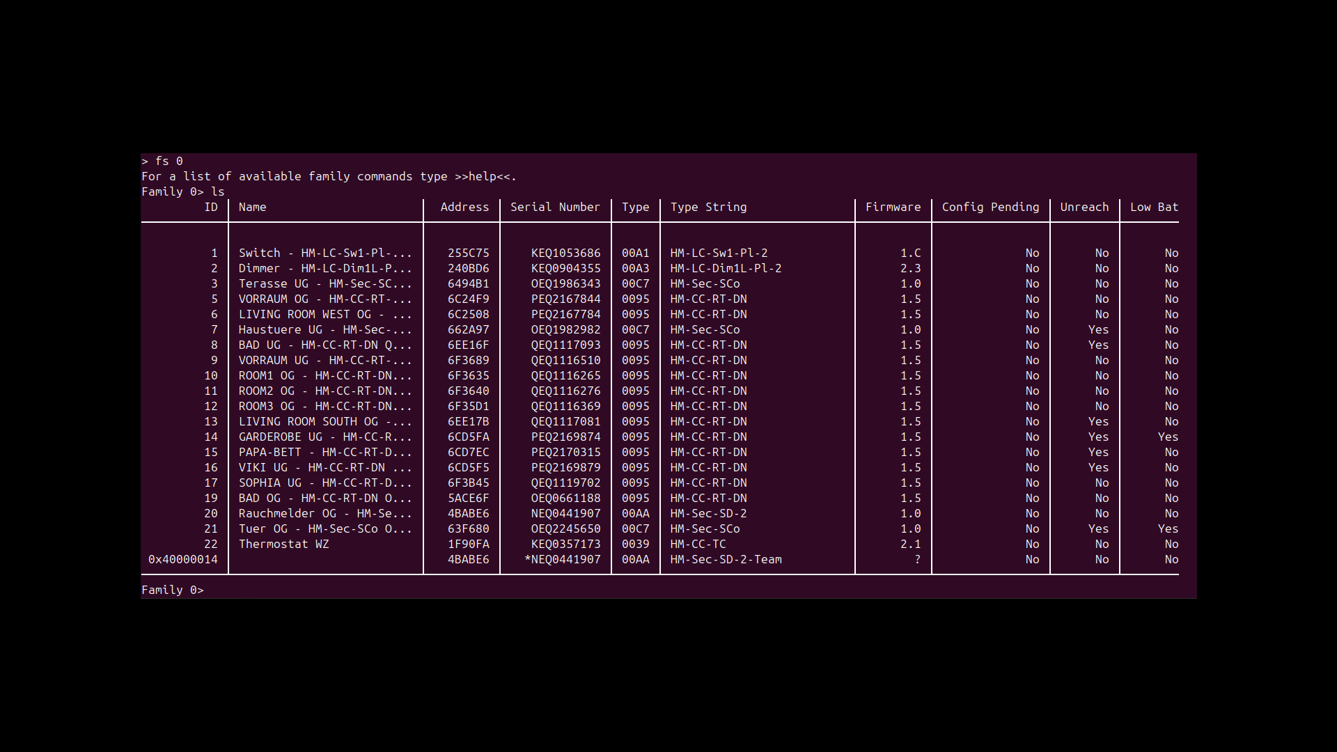

ich hab’ schon wieder Probleme. Meine SD ist flöten gegangen und nun habe ich meinen iobroker und homegear neu aufgesetzt. Die db.sql hatte ich noch. Tatsächlich zeigt er mir folgende peers an:
Gleichzeitig steht aber in der homegear.log folgendes:
