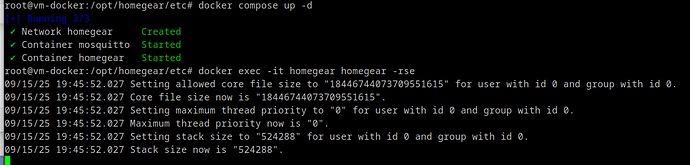

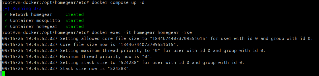

Hi @HeMi,
der ScriptEngine-Prozess kann nicht gestartet werden. Das wird vermutlich an der Konfiguration deiner Dockerinstallation liegen (genauso, dass die Threadzahl nicht ermittelt werden kann).
Was du einmal probieren kannst:
Setze zum Testen in der main.conf scriptEngineManualClientStart = true. Starte dann den Docker-Container. Während des Startvorganges erscheint irgendwann die Meldung Spawning new script engine process. Nach deren Erscheinen, startest du den ScriptEngine-Prozess manuell im Docker-Container mit docker exec -it homegear homegear -rse. Klappt das? Was ist die Ausgabe - gibt es Fehler?

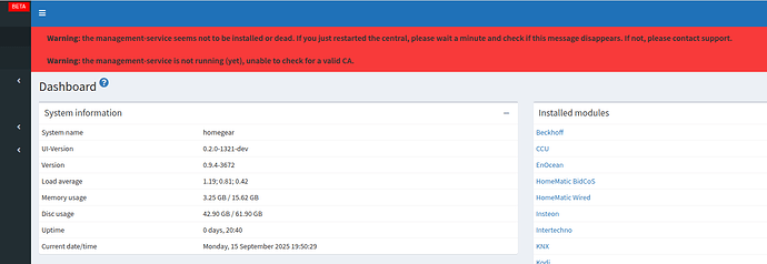

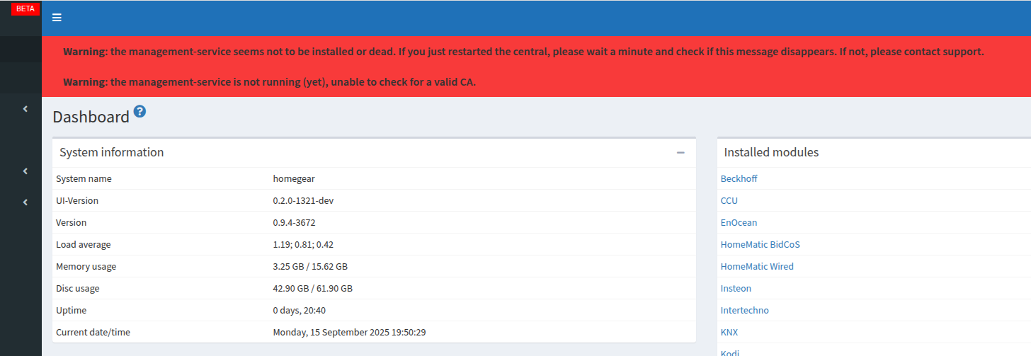

Hi sathya,
damit fluppt es, allerdings habe ich jetzt nen homegear-management-Prozess, welcher dauerhaft 100 % schluckt und auf der Oberfläche kommt folgendes:
Log:
_homegear_logs (2).txt (96,5 KB)
Zudem ist es suboptimal, nen SSH mit nem docker exec dauerhaft am laufen zu haben. =)
Grüße
Micha
