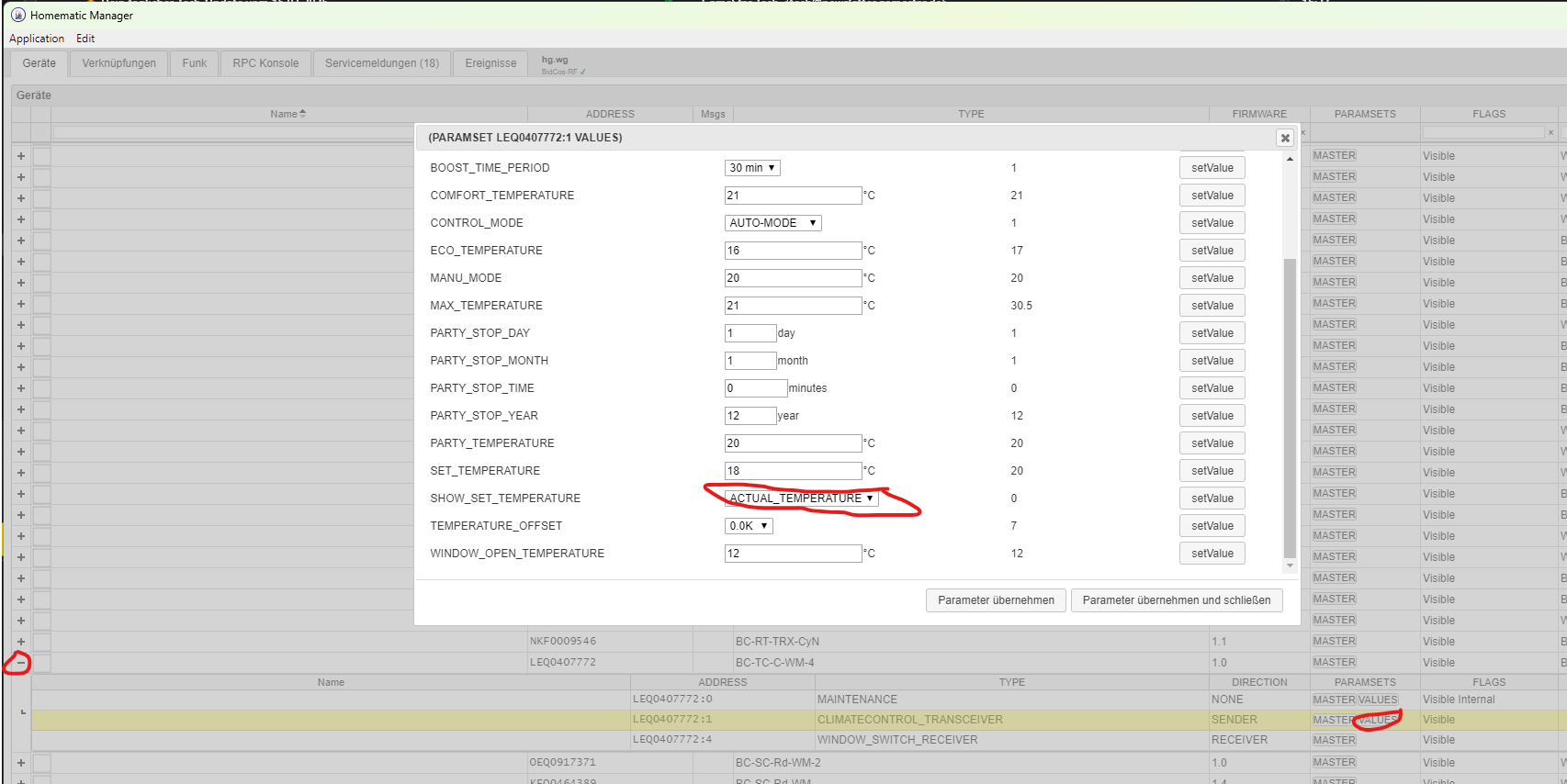

Ich hätte gern die ist temperatur am wandthermostat angezeigt nicht die eingestellte aber bekomme nicht raus wie das funktioniert kann mir irgendwer helfen

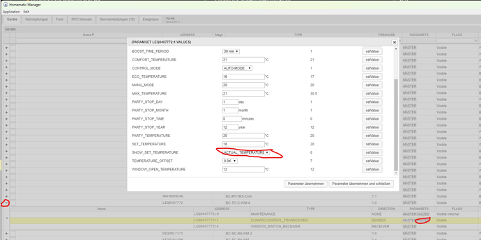

Ich meine, ich habe das im Homegear direkt nicht gefunden, konnte das aber, wenn ich mich recht erinnere, mit dem HomeMaticManager konfigurieren.
https://github.com/hobbyquaker/homematic-manager/releases/tag/2.7.1

Cool danke für die Antwort werde ich gleich mal schauen wenn ich zuhause bin und berichten ob das geklappt hat danke
hallo , es hat funktioniert temp anzeigen zu lassen jetzt sind nur all meine thermostate im assistant weg , pi mit homegear und der manager zeigen alles an hmm
