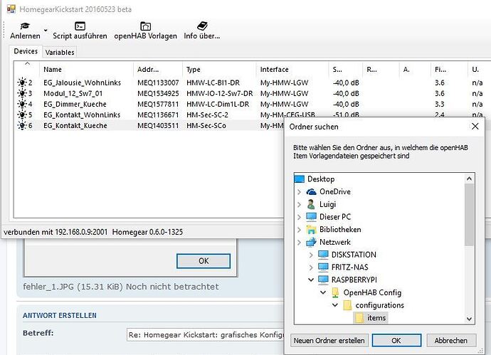

Eine Frage habe ich aber. Wenn ich ein Geräte direkt auswähle und mir die Itemdefinition anzeigen lassen möchte, erhalte ich folgende Fehlermeldung:
Item Folder auf dem Raspberry habe ich vorher ausgewählt:
Auf Datenpunkte von den Geräten funktioniert es einwandfrei.
Würde vermuten, dass der Kontextmenüeintrag auf der ersten Ebene ausgeblendet werden müsste oder?
[/quote]
Hi TheRulor,
es gibt noch einen Fehler im Kontextmenü. Beim ersten Öffnen sind nicht alle Menüpunkte aktiv, die aktiven erzeugen einen Fehler. Offenbar weiß die Routine nicht, dass / welches Item gerade aktiv ist.
Wenn man ein zweites Mal auf das Item klickt, sind alle Menüpunkte da.
Korrigiere ich in der nächsten Version.
